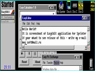

Здравствуйте !!!!
У Меня Событие !
Получил извещение с почты ! Спирнтер прибыл! (надеюсь)
По случаю кидаю Вам первый скриншот проэкта "междумордия".
Данный рисунок не есть часть программы, это только предмет для обсуждения. Не хотелось делать работы, которая кому- то не понравится
(вот бы в Микрософте делали так ...)
Увы... Ну, ладно, на то и Спринтер, чтоб Гейтс не дремал...
Кстати. EasyEditor и EasyCalculator написаны на 90% (см. gui).А EasyPcExcange надеюсь подойдет к софту и железу (кабелю) разработчиков.
С Уважением Сергей.

Скетч графической оболочки new [re: Mvg]Reply to this post
Я думаю, что материалы для всеобщего обсуждения лучше публиковать сразу в форуме в виде прикрепленных к сообщению файлов (заархивированных, желательно). Надеюсь, вы уже знаете, что прикрепление файлов возможно при предпросмотре нового сообщения...
Здесь же, в ZIP архиве находятся файл SCREEN.PCX - это скетч, присланный вами.
Мы рекомендуем рисовать скетчи для демонстрации в разрешении 640х512. Картинка размером 640x256 выглядит по разному на PC и на Sprinter. Спринтеровский режим 640х256 имеет "сплющенные" в два раза по горизонтали пиксели.

Re: Прототип движка граф. оболочки new [re: Mvg]Reply to this post
1. Самое главное, хотелось бы видеть поддержку скинов. Это сняло бы вопросы по оформлению интерфейса.
2. Может стоит убрать надпись Started? Некоторые, неразобравшись, принимают ее за кнопку Пуск.
3. Горячие клавиши ассоциированные с иконками для запуска программ. Скорость работы в оболочке иногда вожнее ее внешнего вида.
4. Возможность запускать несколько копий одного и того же плагина. Для работы с текстами - незаменимое свойство.
Также передаю пожелания одного иностранца.
1. Панель задач убрать вниз, как в Windows по умолчанию. Не будет закрываться окнами, например с текстом.
2. Поменять цвета полосок на кнопке активного плагина на цвета Спектрума (добавить желный между красным и зеленым).

Re: Прототип движка граф. оболочки new [re: Alex_Goryachev]Reply to this post
Здравствуйте !
Получил Спринтер ! Настроил !!! З А Р А Б О Т А Л О !!!!
Самое интересное , я такого не ожидал! Помнится на 386/33 sx флики то тормозили .. да как ... А тут идут ..
А ведь упомянутая трешка - 32 битная ! .. Браво, авторы Спринтера.
О граф. оболочке.
Отвечу на вопросы.
1. Скинов не обещаю, но "темы" рабочего стола будут, кроме того многие параметры окошек будут задаваться а-ля винда.
2. Да не кнопка это !!! Просто надпись ... Туда кстати можно лого Спринтера поставить...
3. Дельное предложение! В пределах рабочего стола можно будет назначить хоткеи основным приложениям, иконкам, файлам...
4. Ну... не знаю... Проблемно это .. Вот например взяли две копии один файл и изменили его одновременно ... кому верить ... Но, если постораться , можно организовать многодокумекнтные приложения.
5. imho панель задач на месте. Сколько приложений вы
можете реально увидеть на гор. панели без искажения названий 2-3, а на вертикальной? С другой стороны сделать настраиваемую панель - не так и сложно.
6. Да я их и делал !!!! Просто про желтый забыл :(
Спасибо, конечно, но надеемся, что быстрые флики не будут пределом Спринтера.
Может лучше название оболочки.
Ну, если будет трудно организовать, тогда остается надеяться только на буфер обмена.
На самом деле симпатично :)
Вот только на реальном Спринтере картинка будет сплюснута по горизонтали
Чтобы такого не было - надо делать как в FN - визуально квадратные кнопки на самом деле не квадратные, а прямоугольные - растянуты по горизонтали в два раза.
